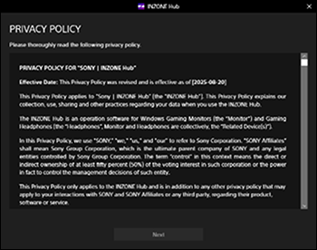

    Wenn der Bildschirm PRIVACY POLICY (DATENSCHUTZRICHTLINIEN) angezeigt wird, fahren Sie mit Schritt A unten fort. Wenn ein roter Punkt auf dem Zahnradsymbol angezeigt wird, fahren Sie mit Schritt B fort. Alle anderen können mit Schritt 3 fortfahren.

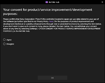

    1. Wenn Sie die PC-App INZONE Hub noch nie zuvor gestartet haben, werden der Bestätigungsbildschirm für die PRIVACY POLICY (DATENSCHUTZRICHTLINIE) und der Bildschirm für die Privatsphäreeinstellungen angezeigt. Befolgen Sie zum Fortfahren die Anweisungen auf dem Bildschirm.
      Bildschirm PRIVACY POLICY (DATENSCHUTZRICHTLINIE). Nachdem Sie den Inhalt gelesen haben, scrollen Sie mithilfe der Bildlaufleiste auf der rechten Seite des Bildschirms nach unten. Wenn Sie vollständig nach unten gescrollt haben, kann die Schaltfläche Next (Weiter) unten auf dem Bildschirm angeklickt werden.
      Bildschirm mit Überschrift [Your consent for product/service improvement/development purposes] (Ihre Zustimmung zu Zwecken der Verbesserung/Weiterentwicklung von Produkten/Services). Unter dem Text gibt es zwei Optionen, die vertikal angeordnet sind: [Agree] (Stimme zu) und [Disagree] (Stimme nicht zu). Wenn Sie eine der beiden Optionen auswählen, kann die Schaltfläche OK unten auf dem Bildschirm angeklickt werden.

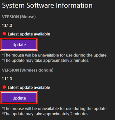

  3. Wenn ein Update für die Maus und den kabellosen Dongle verfügbar ist, wird neben den Device settings (Geräteeinstellungen) ein roter Punkt angezeigt.
  4. Wählen Sie Device Settings (Geräteeinstellungen) aus und klicken Sie anschließend auf die Schaltfläche Update (Aktualisieren) auf dem Bildschirm System Software Information (Systemsoftware-Informationen).

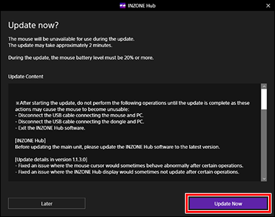

  5. Ein Bestätigungsbildschirm für das Update wird angezeigt. Klicken Sie nach Überprüfung der Update-Details auf die Schaltfläche Update Now (Jetzt aktualisieren), um das Update zu starten.
    Bildschirm [Update now?] (Jetzt aktualisieren?). Nachdem Sie den Update-Inhalt gelesen haben, scrollen Sie mithilfe der Bildlaufleiste auf der rechten Seite des Bildschirms nach unten. Wenn Sie nach unten gescrollt haben, können Sie entweder auf die Schaltfläche [Later] (Später) in der unteren linken Ecke oder auf die Schaltfläche [Update Now] (Jetzt aktualisieren) in der unteren rechten Ecke des Bildschirms klicken.

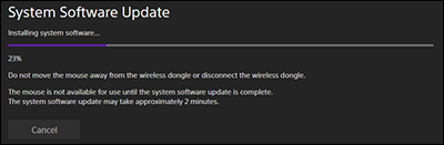

  6. Sobald das Update startet, wird ein Fortschrittsbalken angezeigt, wie in der Abbildung unten gezeigt. Bitte warten Sie etwa 2 Minuten, bis das Update abgeschlossen ist.
    Bildschirm mit dem Titel [System Software Update] (Systemsoftware-Update). Unterhalb des Titels befindet sich ein Fortschrittsbalken, der sich von links nach rechts bewegt, mit einer Prozentanzeige darunter, die den Abschlussstatus anzeigt. Unter der Fortschrittsanzeige ist eine Schaltfläche [Cancel] (Abbrechen) verfügbar.

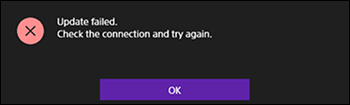

Wenn Sie die oben genannten Schritte ausführen, wird eine Fehlermeldung angezeigt, die auf einen Update-Fehler hinweist.
Fehlermeldungsbildschirm mit [Update failed. Check the connection and try again] (Update fehlgeschlagen. Prüfen Sie die Verbindung und versuchen Sie es erneut).
In diesem Fall:
  1. Drücken Sie auf OK.

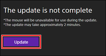

  2. Die PC-App INZONE Hub zeigt den folgenden Bildschirm an. Wählen Sie Update (Aktualisieren) aus und führen Sie das Update erneut durch.
     Ein Bildschirm mit der Meldung [The update is not complete] (Das Update wurde nicht abgeschlossen) und der Schaltfläche [Update] (Aktualisieren).
  3. Wenn Sie die Schaltfläche Update (Aktualisieren) auswählen, wird der Bestätigungsbildschirm für die Ausführung des Updates angezeigt (wie in Schritt 5 des Abschnitts Detailliertes Update-Verfahren beschrieben). Fahren Sie mit dem Update wie gezeigt fort.
