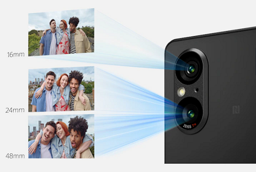

    Das neue Xperia 5 V verwendet im Vergleich zu seinen Vorgängern nur zwei Objektive statt drei. Was ist der Grund dafür und wie können zwei Objektive die Arbeit von drei übernehmen?
    Warum hat das Xperia 5 V zwei Kameraobjektive statt drei?
    Das Xperia 5 V hat ein neues Design mit zwei markanten Kameraobjektiven auf der Rückseite. Das untere Objektiv des Xperia 5 V arbeitet mit zwei Objektiven (24 mm und 48 mm), sodass ein drittes Objektiv nicht erforderlich ist.
    Durch die Verwendung eines Sensors mit hoher Pixelzahl und Pixel-Binning erzielt das Xperia 5 V eine ähnliche Telezoom-Leistung wie seine Vorgänger. So lassen sich wie zuvor Porträts aus jedem beliebigen Winkel aufnehmen.
    Bild von der Marketing-Website von Sony, das das obere Objektiv (16 mm) und das untere Objektiv des Xperia 5 V zeigt, das die Arbeit zweier Objektive (24 mm und 48 mm) übernimmt.
