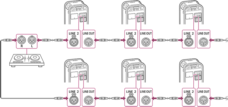

      Audio empfangen über LINE 2 (AUSGEWOGEN) Das Terminalsignal wird unverändert an das LINE OUT- Terminal weitergeleitet. Verbinden Sie, wie im untenstehenden Diagramm dargestellt, den LINE OUT- Anschluss eines Lautsprechers mit dem LINE 2- Anschluss. (AUSGEWOGEN) Anschluss des nächsten Lautsprechers in der Reihe.
      Anschlussdiagramm für Lautsprecher, die über LINE 2 und LINE OUT an die linken und rechten Ausgänge eines DJ-Geräts angeschlossen sind. An jeden linken und rechten Audioausgang sind drei Lautsprecher angeschlossen.
    • Überprüfen Sie den Funktionswähler.
      Stellen Sie sicher, dass der FUNCTION -Drehknopf an allen angeschlossenen Lautsprechern auf LINE 2 eingestellt ist.
