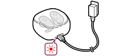

    1. Prüfen Sie, ob die Ladeanzeige blinkt, wenn Sie die Kopfhörer in das Ladecase legen.
      Die Kontrollleuchte blinkt.
      Laden Sie die Kopfhörer nur bei einer Temperatur zwischen 5 °C und 35 °C auf.( 41 °F bis 95 °F) Wird beim Laden der Kopfhörer der zulässige Temperaturbereich überschritten, erkennen die Kopfhörer die Störung und die Kontrollleuchten blinken. Sollte das Ladecase zu kalt oder zu heiß sein, lassen Sie es etwa 1 bis 2 Stunden bei Raumtemperatur ruhen. Besteht das Problem danach weiterhin, ist möglicherweise eine Reparatur erforderlich.

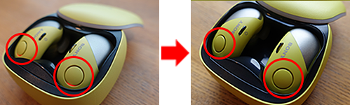

    2. Prüfen Sie, ob die Kontrollleuchten aufleuchten, wenn Sie den Deckel des Ladecase schließen, warten Sie etwa 30 Sekunden und öffnen Sie den Deckel wieder.
      Die Kontrollleuchten leuchten auf
      Die Kopfhörer werden gerade geladen. Bitte warten Sie, bis sie vollständig aufgeladen sind.
      Die Kontrollleuchten leuchten nicht oder nur auf einer Seite der Ohrhörer.
      Fahren Sie mit dem nächsten Schritt der Fehlerbehebung fort.
      Die Kontrollleuchten leuchten auf und schalten sich dann sofort wieder aus.

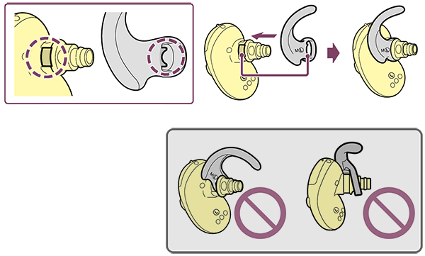

    3. Setzen Sie die Kopfhörer korrekt in das Ladecase ein und prüfen Sie, ob die Kontrollleuchten aufleuchten.
      • Achten Sie darauf, die linke und rechte Seite der Kopfhörer nicht zu verwechseln, wenn Sie sie in das Ladecase legen.
      • Überprüfen Sie, ob die arc Die Halterungen passen korrekt an die Kopfhörer:
        • Wenn die arc Die Halterungen sind nicht richtig ausgerichtet, die Kopfhörer lassen sich nicht korrekt im Ladecase verstauen. Stellen Sie sicher, dass die Lasche des arc Die Halterung wird in die Nut des Kopfhörers eingesetzt.
          Abbildung, die die Position der Nut angibt
          Bild, das den arc-Unterstützer anhängt
      • Drücken Sie die Kopfhörer vorsichtig mit dem Finger, bis sie im Ladecase einrasten.
        Hinweis: Achten Sie darauf, dass sich die Bügel beim Einlegen der Kopfhörer in das Ladecase nicht verhaken.
      Das Problem entstand dadurch, dass die Kopfhörer nicht ordnungsgemäß im Ladecase eingesetzt waren.
      Die Kontrollleuchten leuchten nicht auf.

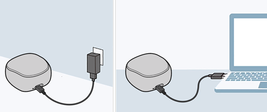

    4. Schließen Sie die mitgelieferten Kabel an. USB Schließen Sie das Kabel an das Ladecase an und prüfen Sie, ob die Kontrollleuchten aufleuchten.
      Hinweis: Verwenden Sie die USB Das mit dem Produkt gelieferte Kabel ist nicht erforderlich. Das Aufladen mit einem handelsüblichen Kabel ist möglicherweise nicht möglich. USB Kabel.
      Die Ursache könnte ein schwacher Akku gewesen sein. Warten Sie, bis die Kopfhörer vollständig aufgeladen sind.

    7. Prüfen Sie, ob Sie ein anderes Gerät mit demselben Netzteil aufladen können. USB Hafen.
      Verwenden Sie dasselbe Netzteil oder das USB Anschluss am Computer zum Laden eines anderen Mobilgeräts oder Produkts.
      Das Mobilgerät oder Produkt kann aufgeladen werden
      Die Kopfhörer und/oder mitgeliefert USB Das Kabel könnte defekt sein. Möglicherweise ist eine Reparatur erforderlich.
      Das Mobilgerät bzw. Produkt kann nicht geladen werden.
      Das Netzteil oder USB Der Anschluss funktioniert möglicherweise nicht. Wenden Sie sich an den Hersteller.
