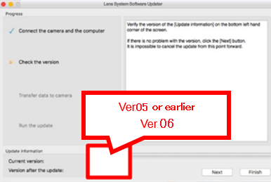

  8. Cliquez sur Next (Suivant) dans le programme de mise à jour du logiciel système de l'objectif. La version actuelle et celle de la mise à jour apparaissent dans la partie inférieure gauche de l'écran. Si la version actuelle du logiciel système de l'objectif est la version 06, aucune mise à jour n'est nécessaire. Dans ce cas, désactivez la connexion USB, puis cliquez sur Finish (Terminer). Éteignez ensuite l'appareil photo/la caméra, puis retirez le kit batterie et/ou débranchez l'adaptateur secteur. Réintroduisez la batterie ou rebranchez l'adaptateur secteur, puis rallumez l'appareil.
    • Une mise à jour est nécessaire
      En bas à gauche de l'écran, [Current Version] (Version actuelle) est la version 05 ou une version antérieure. [Version after the update] (Version après la mise à jour) est la version 06.

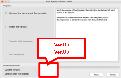

    • Une mise à jour n'est pas nécessaire
      En bas à gauche de l'écran, [Current Version] (Version actuelle) et [Version after the update] (Version après la mise à jour) indiquent la version 06.
  9. Confirmez que Current version (Version actuelle) est la version 05 ou une version antérieure, puis cliquez sur Next (Suivant). Les données sont transférées vers l'appareil photo/la caméra (environ 5 secondes).
