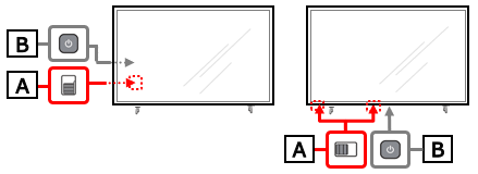

    • Pour Google TVTM Éteignez le microphone intégré à l'aide de l'interrupteur situé en bas ou sur le côté du téléviseur. L'emplacement de cet interrupteur varie selon le modèle. Les positions illustrées ci-dessous ne sont données qu'à titre d'exemple.
      • A: INTERRUPTEUR DE MICRO INTÉGRÉ
      • B: Pouvoir
