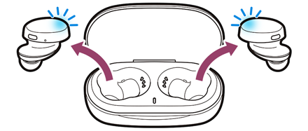

    2. Vérifiez si les voyants s'allument lorsque vous fermez le couvercle du boîtier de charge, attendez environ 30 secondes, puis rouvrez le couvercle.
      Les clignotants s'allument
      Les écouteurs sont en cours de charge. Veuillez patienter jusqu'à ce qu'ils soient complètement chargés.
      Les indicateurs ne s'allument pas, ou seulement d'un côté des écouteurs.
      Passez à l'étape de dépannage suivante.
      Les voyants s'allument, puis s'éteignent immédiatement.

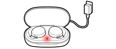

    4. Connectez le câble fourni USB Branchez le câble au boîtier de charge et vérifiez si les voyants s'allument.
      Remarque : Utilisez le USB Le câble fourni avec le produit peut ne pas permettre la charge avec un chargeur standard. USB câble.
      Le problème peut provenir d'une batterie faible. Veuillez attendre que les écouteurs soient complètement chargés.

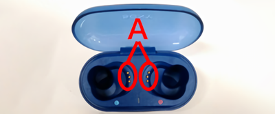

    5. Nettoyez les ports de chargement des écouteurs et vérifiez si les voyants de charge s'allument.
      Des impuretés, de la transpiration ou de l'humidité peuvent s'accumuler dans les écouteurs et se déposer sur le boîtier de charge. Pour éviter tout problème, nettoyez régulièrement les points de contact du boîtier et des écouteurs à l'aide d'un chiffon doux ou d'un coton-tige. Une fois le nettoyage terminé, essayez de recharger les écouteurs.
      Emplacement des points de contact de charge
      • Points de contact sur le boîtier de charge :
        image indiquant les points de contact (étui de chargement)

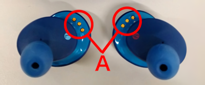

      • Points de contact sur les écouteurs :
        image indiquant les points de contact (casque)
      • A: Points de contact

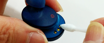

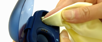

      Nettoyage : Essuyez les points de contact à l'aide d'un chiffon sec ou d'un coton-tige.
      • Nettoyage des points de contact du boîtier de charge :
        image du nettoyage des points de contact à l'aide d'un chiffon doux
      • Nettoyage des points de contact des écouteurs :
        image du nettoyage des points de contact à l'aide d'un coton-tige
      Les ports de chargement étaient sales et ne permettaient pas le contact avec les écouteurs. Veuillez patienter jusqu'à ce que les écouteurs soient complètement chargés.
      Remarque : Un nettoyage régulier est recommandé pour éviter les problèmes de charge.

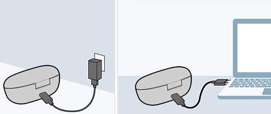

    7. Vérifiez si vous pouvez charger un autre appareil avec le même adaptateur secteur ou USB port.
      Utilisez le même adaptateur secteur ou le USB port sur l'ordinateur pour charger un autre appareil mobile ou produit.
      L'appareil mobile ou le produit peut être rechargé
      Les écouteurs et/ou fournis USB Le câble est peut-être défectueux. Une intervention peut être nécessaire.
      L'appareil mobile ou le produit ne peut pas être chargé
      L'adaptateur secteur ou USB Le port est peut-être défectueux. Veuillez contacter le fabricant.
