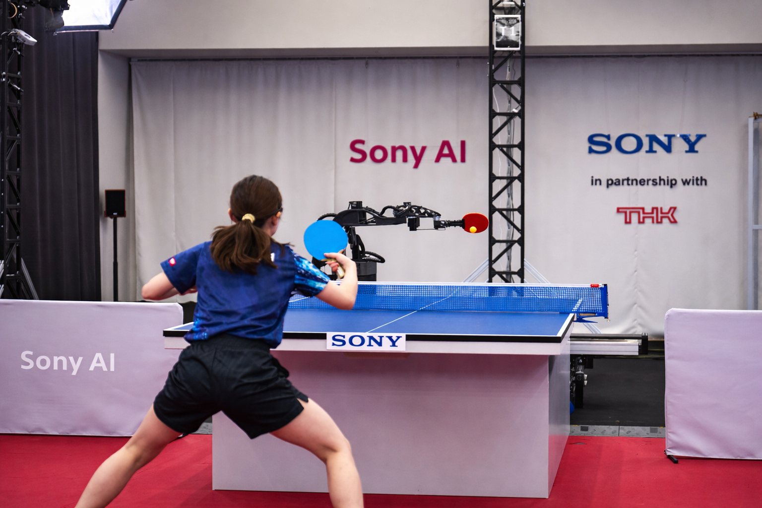

Mit „Ace“ kombinierte Sony AI neuartige Sensortechnologie von Sony, Reinforcement Learning und hochpräzise Hardware, um ein Expert:innenniveau in einer Sportart zu erreichen, die schnelle, präzise und gegnerische Interaktionen in unmittelbarer Nähe zu Hindernissen und an der Grenze menschlicher Reaktionsfähigkeit erfordert.
Aufbauend auf den Forschungserfolgen mit dem KI-Agent „Gran Turismo Sophy“ im virtuellen Hochgeschwindigkeitsbereich, überträgt „Ace“ diese Fortschritte nun in reale Umgebungen und untersucht, wie Roboter mit hoher Geschwindigkeit und Präzision wahrnehmen, planen und handeln können.
Die Bedeutung dieses Forschungsprojekts geht über den Sport hinaus: Durch die Lösung eines Problems, das aussergewöhnliche Wahrnehmung und Steuerung in Echtzeit erfordert, schafft sie die Grundlage für KI-Systeme, die sicher und zuverlässig in dynamischen physischen Umgebungen arbeiten können – von sicherheitskritischen Anwendungen bis hin zu interaktiven Real-Time-Szenarien.
„Diese Forschungsergebnisse zeigen, dass ein autonomer Roboter tatsächlich in einer kompetitiven Sportart gewinnen kann und dabei Reaktionszeit und Entscheidungsfindung von Menschen im physischen Raum erreicht oder übertrifft“, sagte Peter Dürr, Director von Sony AI in Zürich und Projektleiter von „Ace“. „Tischtennis ist ein extrem komplexes Spiel, das Entscheidungen in Sekundenbruchteilen sowie Geschwindigkeit und Kraft erfordert. Dieser Durchbruch unterstreicht das Potenzial physischer KI-Agents für interaktive Echtzeitanwendungen und ist ein bedeutender Schritt hin zu Robotern mit breiteren Einsatzmöglichkeiten.“
Dies markiert das erste Mal, dass ein Roboter in einer weit verbreiteten kompetitiven Sportart in der physischen Welt ein menschliches Expert:innenniveau erreicht – ein lang angestrebter Meilenstein in der KI- und Robotikforschung.
Die Grenzen der Mensch-Roboter-Interaktion verschoben
Tischtennis gehört zu den anspruchsvollsten Tests für Robotik in der realen Welt: Es erfordert schnelle Entscheidungen, präzise Bewegungen und kontinuierliche Anpassung an unvorhersehbaren Gegner:innen. Geschwindigkeit und komplexe Flugbahnen des Balls – insbesondere der oft vernachlässigte Spin – sind entscheidend für das Spiel.
Um diesen Anforderungen gerecht zu werden, wurde „Ace“ mit drei zentralen Komponenten entwickelt:

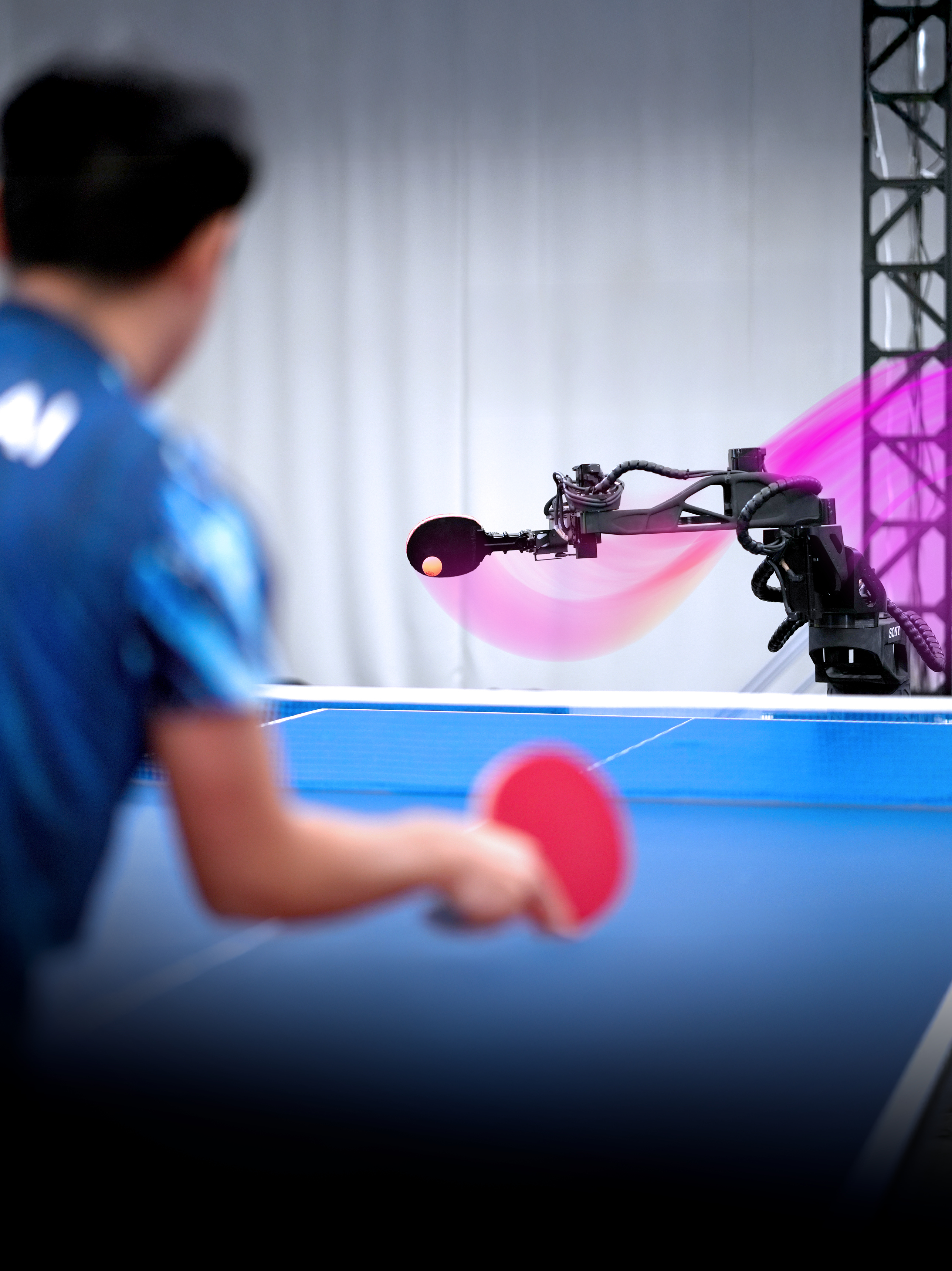

  • Ein Hochgeschwindigkeits-Wahrnehmungssystem aus neun APS-Kameras mit „IMX273“-Sensoren zur präzisen 3D-Positionsbestimmung des Balls sowie drei Blicksteuerungssystemen (GCS) mit eventbasierten Kameras („IMX636“) und beweglichen Spiegeln zur Messung von Winkelgeschwindigkeit und Spin in Echtzeit
  • Ein neuartiges Steuerungssystem auf Basis modellfreien Reinforcement Learnings, das schnelle Anpassung und Entscheidungsfindung ohne vorprogrammierte Modelle ermöglicht
  • Moderne Hochgeschwindigkeits-Roboterhardware für präzise und agile Bewegungen

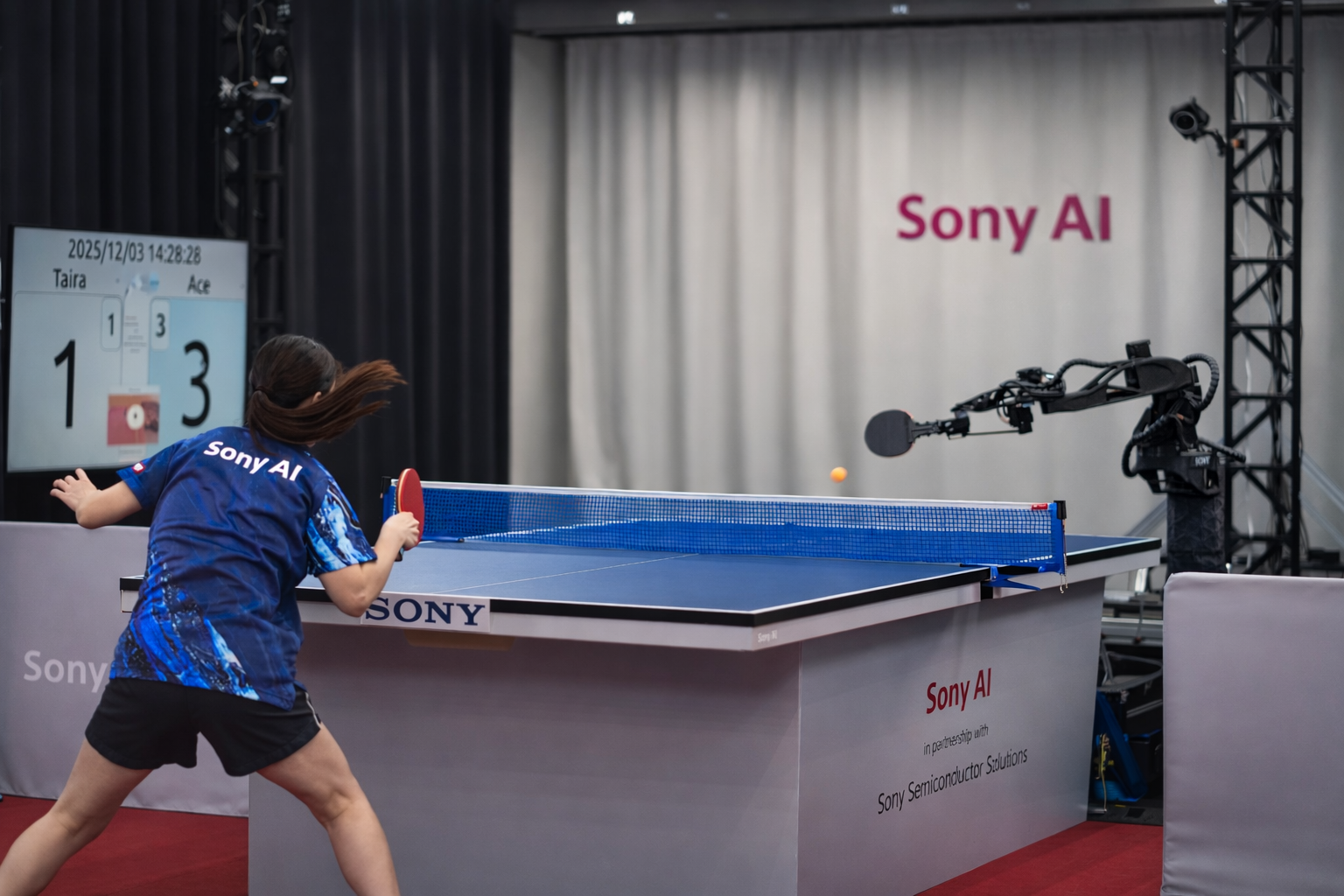

Für die in Nature veröffentlichten Ergebnisse trat „Ace“ unter den Regeln des International Table Tennis Federation (ITTF) gegen fünf Elite- und zwei Profispieler:innen an.
Die zentralen Ergebnisse:
  • Drei Siege in fünf Spielen gegen Elite-Spieler:innen sowie konkurrenzfähige Leistungen in den übrigen Matches
  • Über 75 % Rückschlagquote bei Spins bis zu 450 rad/s (Umdrehungen pro Sekunde) – deutlich besser als bisherige Tischtennis-Roboter
  • 16 direkte Punkte („Asse“) durch Aufschläge, während die Elite-Spieler:innen insgesamt nur acht erzielten
  • Schnelle Reaktion auf ungewöhnliche Spielsituationen, z. B. Netzroller
