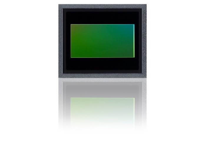

Atsugi, Japan. Die Sony Semiconductor Solutions Corporation (SSS) kündigt heute die Einführung des neuen CMOS-Bildsensors für Fahrzeugkameras IMX735 an, der über 17,42 effektive Megapixel1 und damit die branchenweit höchste2 Pixelzahl verfügt. Der neue Sensor wird die Entwicklung von Kamerasystemen für Kraftfahrzeuge unterstützen, die anspruchsvolle Erfassungs- und Erkennungsleistungen erreichen und so zu einem sicheren, automatisierten Fahren beitragen.

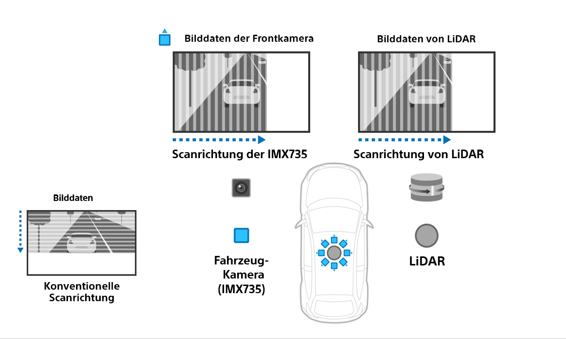

Der neue Sensor bietet die branchenweit höchste1 Pixelzahl von 17,42 effektiven Megapixelni und ermöglicht damit eine hochauflösende Erfassung weit entfernter Objekte. Hinzu kommt ein wichtiger Vorteil im Hinblick auf LiDAR-Scanner und andere Erfassungstechnologien, die in automatisierten Fahrsystemen häufig in Kombination mit Fahrzeugkameras eingesetzt werden. Während herkömmliche CMOS-Bildsensoren die Signale der Pixel Linie für Linie vertikal auslesen, gibt der neue Sensor die Signale Reihe für Reihe horizontal aus. Dank dieses Vorgehens können sich Fahrzeugkameras, die den Sensor verwenden, leichter mit mechanisch abtastenden LiDAR-Scannern4 synchronisieren, da deren Laserstrahlen ebenfalls horizontal scannen. Diese bessere Synchronisierung wird die Erfassungs- und Erkennungsleistung des automatisierten Fahrsystems insgesamt erhöhen.

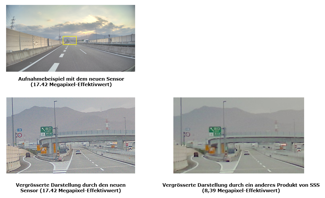

Erkennung auf weite Entfernungen dank branchenführender 17,42 Megapixel
Dank der branchenweit höchsten Pixelzahl2 von 17,42 effektiven Megapixeln1 ermöglicht der neue Sensor hochauflösende Aufnahmen, die den Bereich der Objekterkennung auf größere Entfernungen ausweiten und dadurch für eine bessere Erkennung von Strassenbedingungen, Fahrzeugen, Fussgängern und anderen Objekten sorgen. Die frühzeitige Erkennung weit entfernter Objekte während der Fahrt trägt dazu bei, automatisierte Fahrsysteme sicherer zu machen.
Horizontale Ausgabe von Pixelsignalen zur einfacheren Synchronisierung mit mechanisch scannenden LiDAR-Systemen
CMOS-Bildsensoren lesen die Signale von Pixeln in der Regel Linie für Linie in vertikaler Richtung aus. Dieses Produkt arbeitet dagegen mit einem Ausleseverfahren, bei dem die Signale Reihe für Reihe horizontal ausgegeben werden, was die Synchronisierung mit mechanisch abtastenden LiDAR-Scannern erleichtert, die ebenfalls ein horizontales Abtastverfahren verwenden. Fahrzeugkameras, die mit dem neuen Sensor ausgestattet sind, können daher Daten ausgeben, die mit denen von nachgeschalteten LiDAR-Scannern integrierbar sind. Dies wird die Erfassungs- und Erkennungsleistung des automatisierten Fahrsystems insgesamt verbessern.
