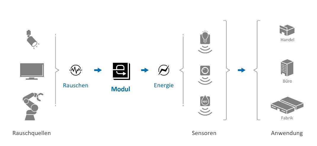

Framework für Energy Harvesting mithilfe von elektromagnetischem Rauschen
Energy Harvesting kann sowohl zur Weiterentwicklung des IoT als auch zur globalen Nachhaltigkeit beitragen. Die Forschung erstreckt sich dabei hauptsächlich auf Bereiche wie elektrische Wellen, Licht, Wärme und Vibration. Der von SSS neu entwickelte Ansatz ist eine Energy Harvesting-Technologie, die Strom aus dem elektromagnetischen Rauschen gewinnt, das alle elektrischen Geräte erzeugen.

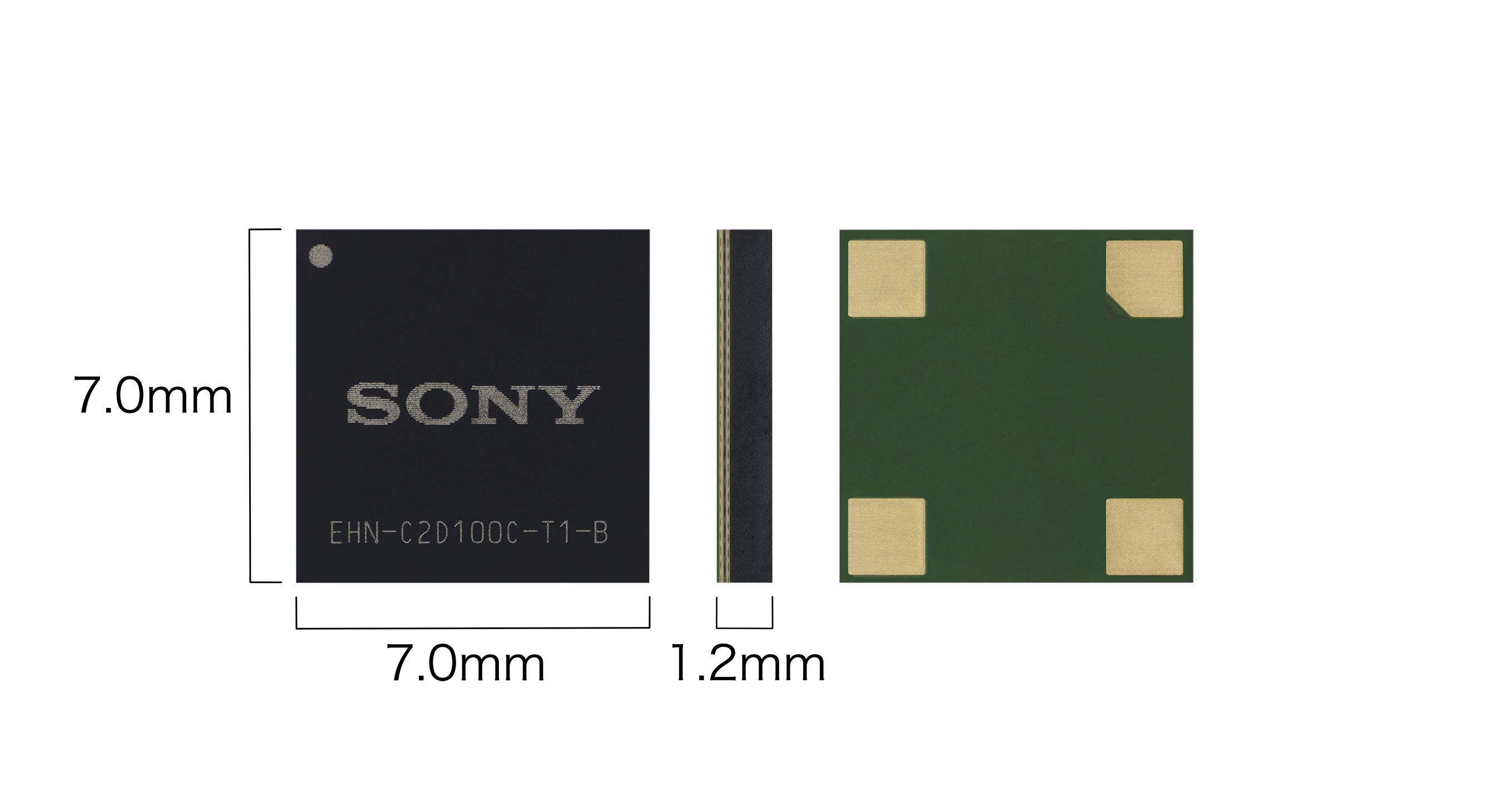

Das neue Modul basiert auf einer Antennentechnologie, die im Zuge der Tuner-Entwicklung bei SSS entstand. Es nutzt die Metallteile elektronischer Geräte, die elektromagnetisches Rauschen erzeugen, als Teil einer Antenne und verwendet eine Gleichrichterschaltung2 mit optimierter Stromumwandlungseffizienz. Mit dieser aussergewöhnlichen Struktur kann das Modul elektromagnetisches Rauschen in einem Bereich von einigen Hz bis 100 MHz in elektrische Energie umwandeln und trotz seiner kompakten Grösse IoT-Sensoren und -Kommunikationsgeräte mit geringer Leistungsaufnahme mit Strom versorgen oder Strom zum Laden von Akkus liefern. Die Technologie ist der erste3 Energy Harvesting-Ansatz der Branche, der auf dieser Methode basiert und eine hocheffiziente Stromerzeugung ermöglicht. Durch die effiziente Nutzung des elektromagnetischen Rauschens, das als neue Energiequelle bislang nicht beachtet wurde, ermöglicht das Modul eine stabile Stromversorgung für Geräte.
Die minimale Anzahl von Komponenten ergibt ein kompaktes Design, wodurch sich das Modul flexibler installieren lässt. Zudem kann, solange elektronische Geräte mit Strom versorgt werden, auch dann Energie gewonnen werden, wenn die Geräte nicht aktiv genutzt werden. Die Technologie ist daher in einer Vielzahl von Anwendungssituationen erfolgversprechend, etwa in Fabriken, Büros, Geschäften und Wohnungen – sowohl in Innenbereichen als auch im Freien.
Das neu entwickelte Modul (Grösse: 7mm im Quadrat)

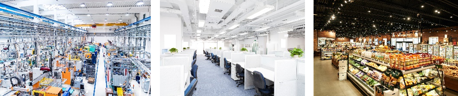

Situationen für die Nutzung: Fabrik (links), Büros (Mitte), Laden (rechts)
