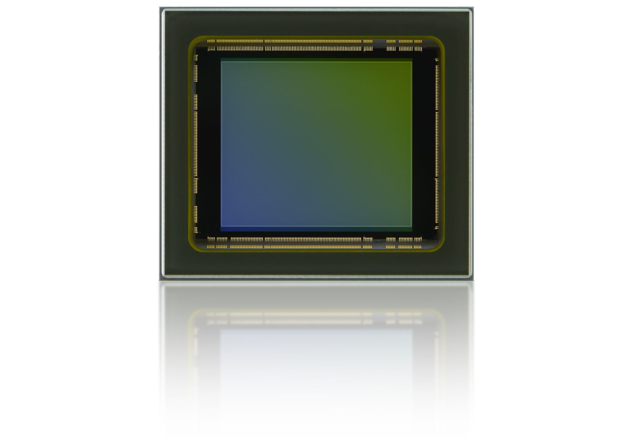

Zürich. Die Sony Semiconductor Solutions Corporation (SSS) hat heute die Markteinführung des Stacked CMOS-Bildsensors IMX925 mit rückseitig beleuchteter Pixelstruktur und Global Shutter angekündigt. Das neue Produkt ermöglicht eine Verarbeitung in Hochgeschwindigkeit mit 394 BpS, bietet eine hohe Auflösung von 24,55 effektiven Megapixeln1 und ist für die industrielle Bildverarbeitung optimiert.
Der neue Sensor arbeitet mit der Pregius S™ Global Shutter-Technologie, die auf der proprietären Pixelstruktur von SSS basiert und ein kompaktes Design mit minimalem Rauschen und hoher Bildqualität ermöglicht. Zudem kommt eine neue Schaltungsstruktur zum Einsatz, die die Pixelauslesung und die Ansteuerung des Sensors im A/D-Wandler optimiert. Dies gewährleistet eine rund viermal so schnelle und doppelt so energieeffiziente Verarbeitung wie bei herkömmlichen Produkten.2

Dank seiner kompakten Grösse ist der Sensor IMX925 mit dem C-Mount kompatibel, dem gängigsten Gewindeanschluss bei industriellen Bildverarbeitungskameras. Er hat eine Auflösung von insgesamt 24,55 effektiven Megapixeln1 und bietet mit seiner verbesserten Hochgeschwindigkeits-Signalverarbeitung eine höhere Bildrate als frühere Modelle. Diese Eigenschaften ermöglichen eine höhere Bildaufnahme pro Zeiteinheit, was den Zeitaufwand für Mess- und Prüfprozesse verkürzt und Strom spart. Aller Voraussicht nach wird das Produkt auch bei fortschrittlichen Prüfverfahren von Nutzen sein, beispielsweise bei 3D-Inspektionen, für die eine Vielzahl von Bilddaten verwendet werden.
Hauptmerkmale
- Neue Schaltungsstruktur mit optimierter Sensoransteuerung ermöglicht Aufnahmen in Hochgeschwindigkeit und spart Strom
Die neuen Sensormodelle verwenden eine neue Schaltungsstruktur, die das Auslesen der Pixel und die Sensoransteuerung im A/D-Wandler optimiert. Durch die Verkürzung der Zeit für die Datenausgabe kann der IMX925 Hochgeschwindigkeitsaufnahmen mit einer Bildrate von 394 BpS liefern, etwa viermal schneller als herkömmliche Produkte.2 Zudem ist der Stromverbrauch mehr als doppelt so effizient wie bei herkömmlichen Produkten.2 Der geringere Stromverbrauch und die kürzeren Mess- und Prüfzeiten werden zu höherer Produktivität bei einer Vielzahl von Anwendungen beitragen. - Global Shutter mit proprietärer Pixelstruktur für hochauflösende Bilder in einem kompakten Gehäuse
Die neuen Produkte arbeiten mit der von SSS entwickelten Pregius S Global Shutter-Technologie. Die von hinten beleuchteten Pixel und die gestapelte Struktur ermöglichen eine hohe Empfindlichkeit und Sättigungskapazität bei sehr kleinen, nur 2,74 µm großen Pixeln. Dank dieser Struktur bietet der IMX925 eine Auflösung von 24,55 effektiven Megapixeln1 bei einer C-Mount-kompatiblen 1,2-Typ-Größe und damit eine hohe Pixelzahl in einem kompakten Gehäuse. Zugleich stellt dieses Design sicher, dass die Sensoren Objekte, die sich schnell bewegen, ohne Verzerrungen erfassen können. Damit eignen sich diese Produkte hervorragend für kompakte, hochauflösende industrielle Bildverarbeitungskameras, die sich leicht an Geräten und Fertigungsstraßen installieren lassen. - Schnellere Datenübertragung pro Lane für mehr Kamerapräzision und -geschwindigkeit
Die neuen Produkte nutzen die proprietäre Hochgeschwindigkeitsschnittstelle SLVS-EC™ von SSS mit integriertem Taktgeber3, die bis zu 12,5 Gbps/Lane unterstützt. Dank der Übertragung hochauflösender Bilddaten über weniger Datenleitungen als bisher stehen mehr FPGA-Optionen zur Verfügung, was der Entwicklung hochpräziser und schneller Kameras dient.

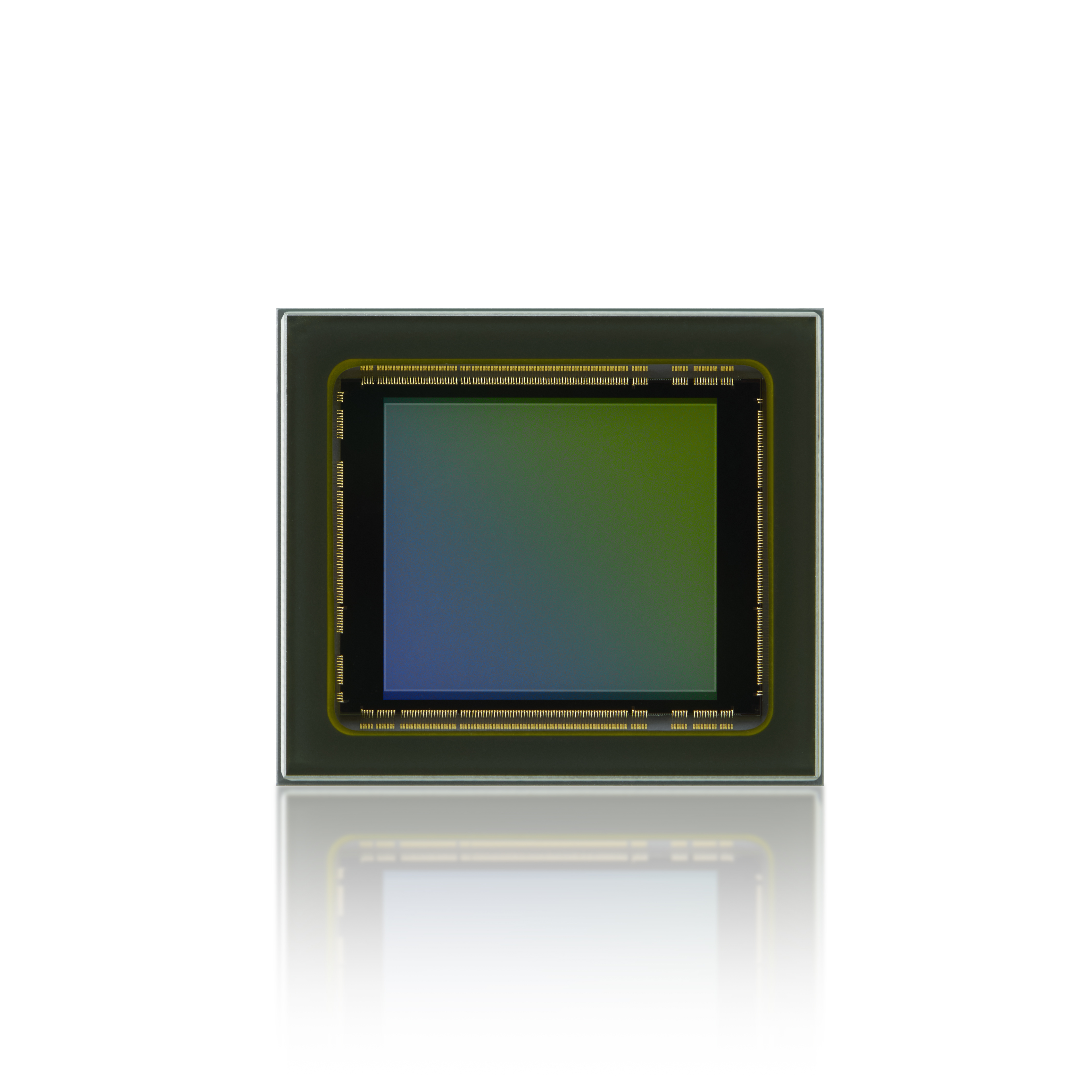

| IMX925 | IMX935 | IMX926 | IMX936 |
Bildgröße | Diagonale 19,3 mm (1,2-Typ) | Diagonale 19,3 mm (1,2-Typ) | Diagonale 14,0 mm (1/1,1-Typ) | Diagonale 14,0 mm (1/1,1-Typ) |
Effektive Pixel | 5328 × 4608 (H × V) Ca. 24,55 Megapixel | 5328 × 4608 (H × V) Ca. 24,55 Megapixel | 4128 × 3008 (H × V) Ca. 12,41 Megapixel | 4128 × 3008 (H × V) Ca. 12,41 Megapixel |
Elementarzellengröße
| 2,74 µm(H) × 2,74 µm(V) | 2,74 µm(H) × 2,74 µm(V) | 2,74 µm(H) × 2,74 µm(V) | 2,74 µm(H) × 2,74 µm(V) |
Bildgröße (alle Pixel ausgelesen) | 8 Bit: 442 BpS 10 Bit: 394 BpS 12 Bit: 212 BpS | 8 Bit: 225 BpS 10 Bit: 200 BpS 12 Bit: 107 BpS | 8 Bit: 660 BpS 10 Bit: 588 BpS 12 Bit: 318 BpS | 8 Bit: 339 BpS 10 Bit: 302 BpS 12 Bit: 162 BpS |
Schaltfrequenz
| 37,125 MHz / 74,25 MHz | 37,125 MHz / 74,25 MHz | 37,125 MHz / 74,25 MHz | 37,125 MHz / 74,25 MHz |
Stromversorgung | 1,1 V, 1,8 V, 2,9 V, 3,3 V | 1,1 V, 1,8 V, 2,9 V, 3,3 V | 1,1 V, 1,8 V, 2,9 V, 3,3 V | 1,1 V, 1,8 V, 2,9 V, 3,3 V |
Verschlussmodus
| Global Shutter | Global Shutter | Global Shutter | Global Shutter |
Ausgabe | SLVS-EC 8×2/6×2/4×2 Lane 8/6/4/2/1 Lane | SLVS-EC 8/6/4/2/1 Lane | SLVS-EC 8×2/6×2/4×2 Lane 8/6/4/2/1 Lane | SLVS-EC 8/6/4/2/1 Lane |
Filter | Monochrom/Bayer | Monochrom/Bayer | Monochrom/Bayer | Monochrom/Bayer |
Gehäuse | Keramikgehäuse(LGA) 24,5 mm × 21,4 mm (H × V) | Keramikgehäuse(LGA) 24,5 mm × 21,4 mm (H × V) | Keramikgehäuse(LGA) 24,5 mm × 21,4 mm (H × V) | Keramikgehäuse(LGA) 24,5 mm × 21,4 mm (H × V) |
