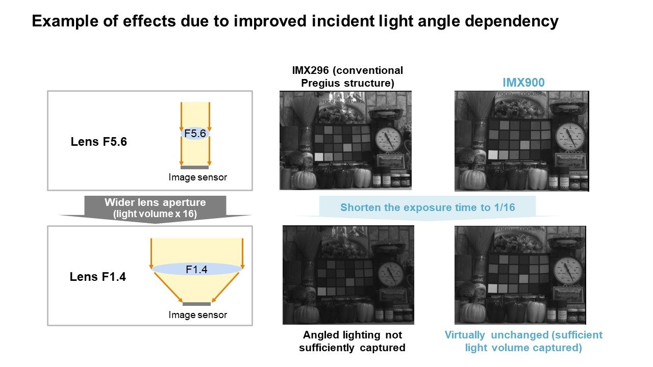

Zudem erhöht die Verlagerung der Speichereinheit in den Bereich der Signalverarbeitung das Öffnungsverhältnis, was zu erheblichen Verbesserungen sowohl hinsichtlich der Winkelempfindlichkeit für einfallendes Licht4 als auch der Quantenausbeute führt. Dies ermöglicht wesentlich mehr Flexibilität beim Objektivdesign für Kameras, die diesen Sensor verwenden. Darüber hinaus verbessert eine Fotodiodenfläche mit grösserer Dicke die Empfindlichkeit im nahen Infrarotbereich (850 nm) und steigert die Quantenausbeute im Vergleich zu konventionellen Produkten um nahezu das Doppelte.5

  • Deutlich verbesserte Winkelempfindlichkeit sorgt für mehr Flexibilität beim Objektivdesign
Beispiele für die Auswirkung der verbesserten Winkelempfindlichkeit

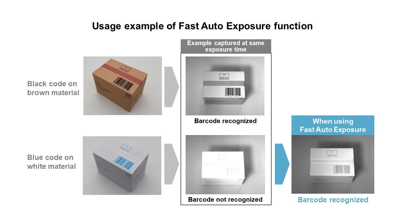

Das Produkt bietet eine Reihe von Funktionen, die den Aufwand für die Bildbearbeitung in der Postproduktion verringern und die Erkennungsgenauigkeit verbessern. Dazu zählen etwa die Funktion Fast Auto Exposure, mit der sich die optimalen Belichtungszeiten in hoher Geschwindigkeit berechnen und konfigurieren lassen, und die Funktion Quad HDR, die durch die Einstellung mehrerer Belichtungszeiten in Einheiten von jeweils vier Pixeln den Dynamikbereich erweitert. Diese Funktionen tragen dazu bei, das Kameradesign zu optimieren, die Kosten zu senken und die Erkennungsgenauigkeit zu erhöhen.
Beispiel für die Verwendung der Funktion Fast Auto Exposure
