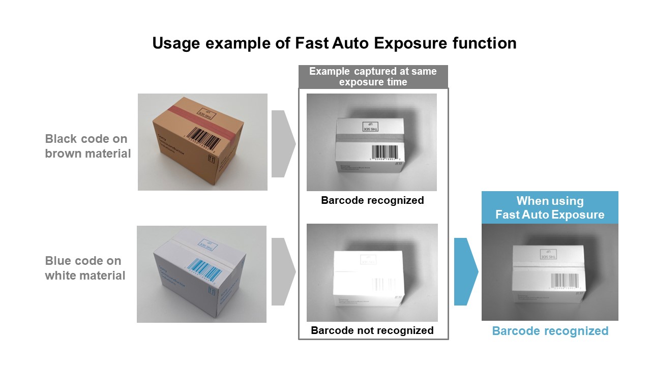

Diverses fonctions sont intégrées au produit afin d’alléger la charge de traitement de l’image en post-production et d’améliorer la précision de la détection, telles que l’Exposition Automatique Rapide, qui permet de calculer et de configurer rapidement la vitesse d’obturation optimale, et le Quad HDR, qui étend la plage dynamique en gérant plusieurs durées d’exposition différentes dans des blocs de quatre pixels. Ces fonctions simplifient la conception de la caméra, réduisent les coûts et améliorent la précision de la détection.
Exemple d’utilisation de la fonction d’Exposition Automatique Rapide
