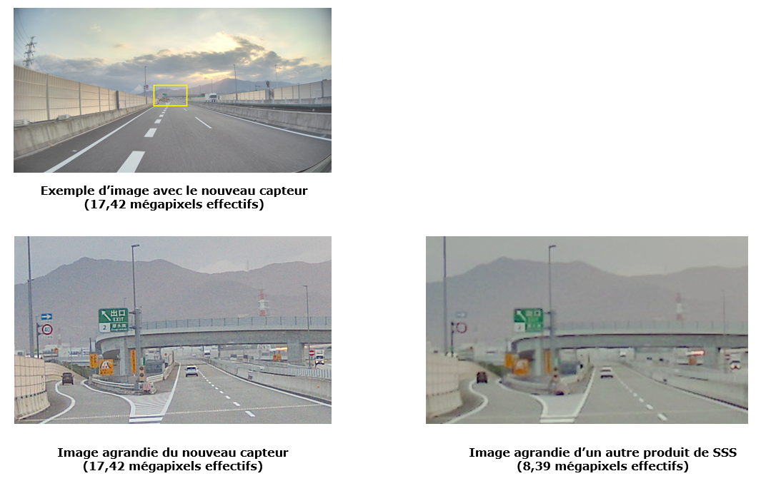

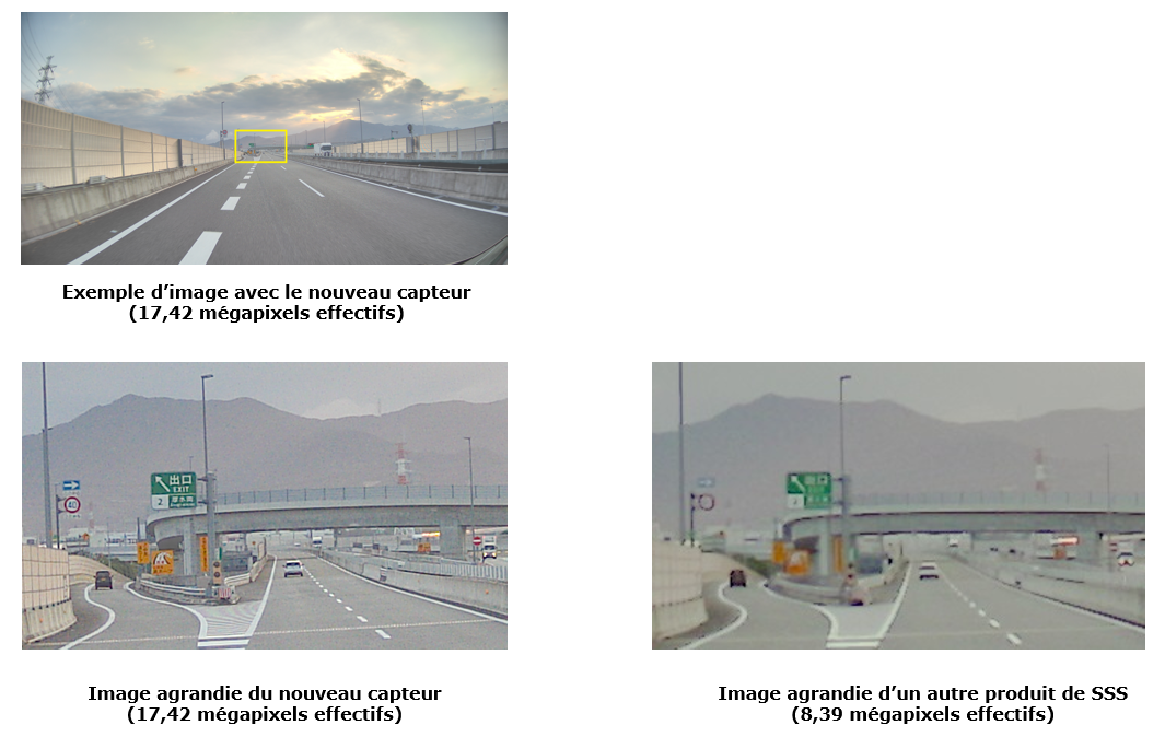

Reconnaissance à distance élevée, grâce aux 17,42 mégapixels – la meilleure définition de l’industrie
Grâce à une définition effective de 17,42 mégapixels2, la plus élevée de l’industrie1, ce nouveau capteur est capable de fournir des images en haute définition, ce qui accroît la distance de reconnaissance des objets et permet ainsi de mieux détecter l’état de la route, les véhicules, les piétons et les autres objets. Une détection précoce des objets lointains permet de rendre les systèmes de conduite automatique plus sûrs.

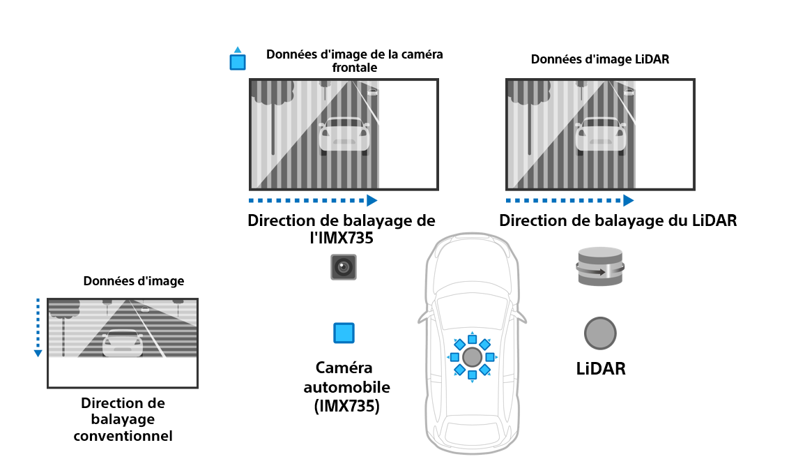

Lecture du signal horizontale, pour une synchronisation plus facile avec les LIDAR à balayage mécanique
Sur la plupart des capteurs d’images CMOS, la lecture du signal de sortie des photosites suit une direction verticale, une colonne à la fois. À l’inverse, ce produit repose sur une méthode de lecture du signal horizontale, une ligne après l’autre. Cela simplifie la synchronisation avec les LIDAR à balayage mécanique, dont le mouvement est lui aussi horizontal. Ainsi, les informations issues de caméras automobiles dotées de ce capteur peuvent être facilement intégrées aux données issues des LIDAR lors de la suite du traitement. Cela améliore les capacités de détection et de reconnaissance de l’ensemble du système de conduite autonome.
